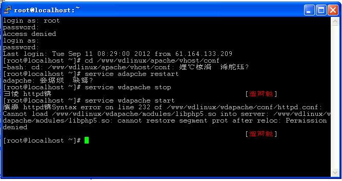

因为测试smtp 发信,在wdcp后台,关闭启动selinux,后来又在后台重启服务器。
重启动后 建立的网站不能访问,8080端口后台也不能访问。
httpd mysql 服务手动start后,页面有显示,但是后台没有,虚拟网站好像都丢失了。
全部的虚拟主机反问是显示一下页面。8080后台找不到服务。这个是第2次上次也这样重装了系统和后台。centos5.6 +lamp   wdcp升级的最新版本。

把selinux关掉再重起就可以
