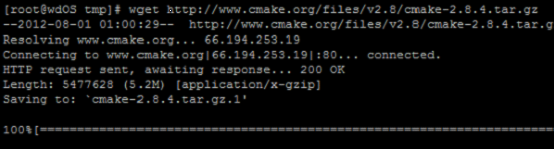

由于mysql5.5开始,不再使用configure安装,而是使用cmake。所以需要先安装cmake ,下载编译工具cmake源代码:
wget http://www.cmake.org/files/v2.8/cmake-2.8.4.tar.gz

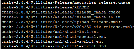

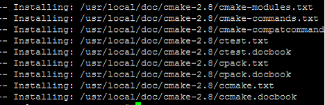

tar zxvf cmake-2.8.4.tar.gz  进行cmake解压缩:(这里给出完成时的截图)
进入到cmake-2.8.4 这个目录下

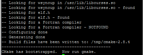

设置./bootstrap

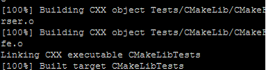

gmake  进行编译:
gmake install 进行安装

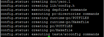

进入 bison-2.5 这个目录下 ./configure
进行编译:make (部分截图)

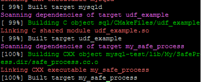

设置好参数之后,开始进行编译: make(这个花费一定的时间)

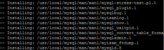

编译完可以进行安装:(部分截图)

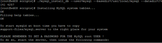

然后,利用mysql_install_db脚本生成新的mysql授权表
./mysql_install_db --user=mysql --basedir=/usr/local/mysql --datadir=/var/mysql/data &
