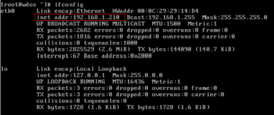

检查是否配置了DHCP服务器本身的ip地址,子网掩码,网关和dns服务器地址:
  你可以使用ifconfig查看是否在安装时设置了ip地址,还有一点需要注意的是你的dhcp服务器的网络配置应该是手动配置的。

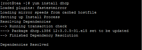

   显示只是安装了dhcp客户端的程序包,因此可以使用yum install dhcp来安装dhcp的主程序包:

同时,也可以使用命令ifconfig 查看获取到的ip地址:
P.s. 细心的读者可能会发现,获取到的ip地址正好是我原本设定的dhcp服务器地址池里最大的ip地址,这与我们熟悉的windows系统下的dhcp服务获取的ip地址刚好是相反的。
