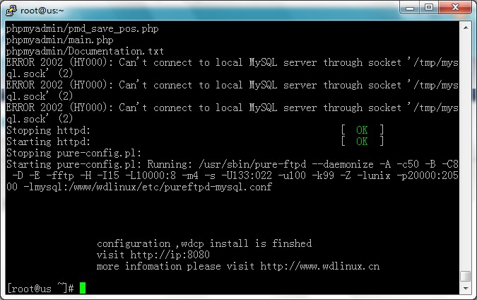

作者: vvx.cc    时间: 2011-11-27 10:37     标题: 数据库无法启动!!!!!
无法连接mysql,请检查mysql是否已启动及用户密码是否设置正确!: 1.jpg
图片附件: 1.jpg (2011-11-27 10:37, 77.33 KB) / 下载次数 28730
http://www.wdlinux.cn/bbs/attachment.php?aid=47&k=e08aedec8077af47f5d281ca49182612&t=1777412453&sid=G4GiRm
作者: admin    时间: 2011-11-27 21:47
手动启动
作者: vvx.cc    时间: 2011-11-27 22:17
1.jpg 如果能启动 我就不发帖了
图片附件: 1.jpg (2011-11-27 22:17, 18.37 KB) / 下载次数 28331
http://www.wdlinux.cn/bbs/attachment.php?aid=50&k=dd68bb82efc5def426411a9edfe23601&t=1777412453&sid=G4GiRm
作者: vvx.cc    时间: 2011-11-27 22:19
关键是如何解决这样的问题!这也算是个缺点,新版本能改善么?安装好就这样,跟安装包有干系么?

作者: jinco    时间: 2011-11-27 23:20
每次重启都需要手动吗?
作者: vvx.cc    时间: 2011-11-28 08:32
版主看图,手动无法启动
作者: admin    时间: 2011-11-28 09:09
跟系统有关系,没安装完整或是安装错误
作者: vvx.cc    时间: 2011-11-28 16:45
请问admin如何解决?
作者: admin    时间: 2011-11-29 17:46
启动不了,看下/www/wdlinux/mysql/var目录的权限是不mysql,如果不是,改为mysql
如果上述正确,查看/etc/my.cnf文件是否与/www/wdlinux/etc/my.cnf文件是否为同一个
作者: happygo    时间: 2011-11-29 20:29
我的也是一模一样的问题~~ 装了两次问题依旧
作者: jimcheng    时间: 2012-7-2 00:31
同样的问题,反馈一下。
VPS:Linode
OS :Ubuntu 10.04 LTS
WDCP:2.4
最后出现Mysql无法启动现象,查到这个帖子,可能环境不一样,但是附上解决办法,以供其他朋友参考。
1. /www/wdlinux/mysql-5.1.63,目录权限不对,owner/group都是root,mysql启动一般是用mysql启动,会导致mysql pid文件无法生产
2. 添加mysql权限,发现/etc/passwd中无mysql用户,添加mysql用户和组,发现mysql组存在,添加用户
  1. useradd -g mysql mysql
复制代码
3. 修改mysql目录的own,group权限
  1. chown -R mysql mysql-5.1.63/
  2. chgrp -R mysql mysql-5.1.63/
复制代码
4. 启动service mysqld start 成功
版主关注下。
作者: admin    时间: 2012-7-2 01:14
不用修改整个目录,只要改mysql-5.1.63/var这个目录就可以
新版已没有这个问题
你是刚下载安装的?哪个地址下载的?
作者: jimcheng    时间: 2012-7-2 01:24
http://dl.wdlinux.cn:5180/lanmp_v2.4.tar.gz
最新的版本。
