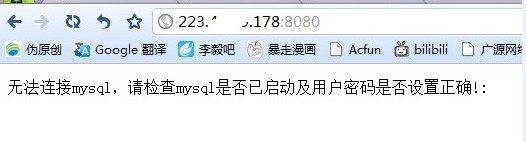

求高手指导

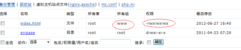

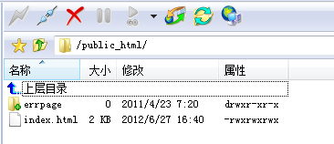

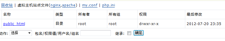

作者: vincentlong    时间: 2012-7-21 00:02
我这终于进入wd后台了,但开通的网站还不能用!
用户组和权限,都是root
所有组 改为 www 了,但所有者改不了:
权限问题,即使改了 777 了,FTP仍然没法用:文件上传不了、删不了

作者: admin    时间: 2012-7-21 08:33
回复 6# vincentlong
   修改网站的根目录的所属用户就可以,如
chown -R www.www /www/web
作者: vincentlong    时间: 2012-7-21 09:13
回复 8# admin
   谢谢!
原来www用户被删掉了,新建一下就没问题了。
