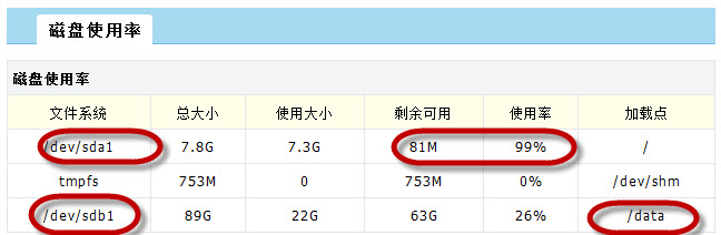

查了一下,sda1确实是用完了空间,又查了一下大于1G的文件,在这个盘的nginx下面的access.log文件太大,超过2G了:

我的空间服务商给的云主机sda1只有10个G,这样随着日志文件的不断增加,就导致C盘爆了,这种情况怎么办?
切割access.log? 看网上有的编了这个脚本后,好像就出错了
删除这个文件?是不是还会新建呢?
还是转移这个文件的位置?能否转移这个文件的位置到sda2磁盘下?我现在倾向这个解决方案,因为我sda2下面还有足够的空间,但是应该如何操作呢?

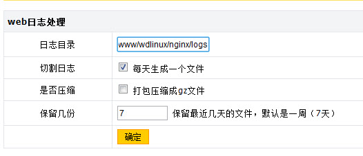

作者: yxll    时间: 2012-7-23 20:41
那个ngnix 的access.log也能切割吗?如何做?多谢
图片附件: [web切割] 2012-7-23 20-50-59.jpg (2012-7-23 20:56, 24.09 KB) / 下载次数 13646
http://www.wdlinux.cn/bbs/attachment.php?aid=1244&k=dadc969e61ca427eef2fe41b4540865a&t=1784776097&sid=RyT1Yz

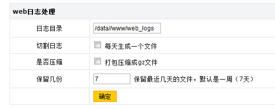

作者: yxll    时间: 2012-7-23 21:30
我想了一下是不是这样解决:
我先将原来的access.log 移到data目录,该目录挂载在sda2盘上:
[root@localhost logs]# mv access.log /data/bak/nginx_access20120723.log
然后在系统设置里这样改:
可是提交后,系统盘的大小不见变小,如图:
原来/www/wdlinux/nginx/logs  这个目录下就只有:error.log  nginx.pid这两个文件了,没有生成新的access.log啊?
怎么办?
图片附件: 2012-7-23 21-23-56.jpg (2012-7-23 21:30, 41.56 KB) / 下载次数 13491
http://www.wdlinux.cn/bbs/attachment.php?aid=1246&k=4468c1e5c76f1dd8cd36ebea4a053691&t=1784776097&sid=RyT1Yz
图片附件: 2012-7-23 21-19-34.jpg (2012-7-23 21:31, 27.55 KB) / 下载次数 13631
http://www.wdlinux.cn/bbs/attachment.php?aid=1247&k=9fe0d639c846ff1cc2279dbdf9a4f471&t=1784776097&sid=RyT1Yz

作者: yxll    时间: 2012-7-24 14:00
郁闷了,删除了一个2.7G的文件,空间竟然一点没见变小。
作者: yxll    时间: 2012-7-24 15:14
重启了一下就好了,WDCP真是威武,多谢管理员的指点,你的指点解决我的大问题,再次感谢 。
