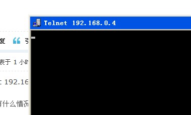

说一下telnet情况,在客户端xp运行里输入telnet 192.168.0.4 21弹出的telnet界面如图 QQ截图20120717200713.jpg
在服务器端我也输入了遍telnet,返回结果:connect to address 192.168.0.4:No route to host

作者: admin    时间: 2012-7-17 22:13
上图是正常的,不过奇怪的是在服务器会提示"No route to host"这个?
看下是不是开了什么防火墙
