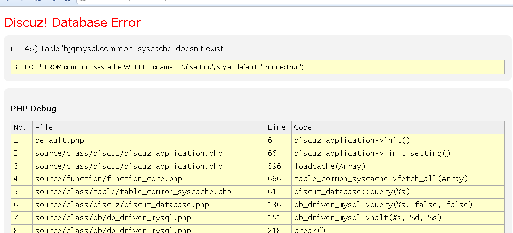

您进我的wdcp管理里面看看,我的discuz网站怎么都连接不了数据库,弄了3天研究不明白,我把网站放到其他地方怎么用都能连接,都没问题,一安装在wdcp里面就不行。。死活连接不上,出现找不到表。[code]Discuz! Database Error

作者: awaker    时间: 2012-7-9 00:45
提示不是很清楚么
(1146) Table 'hjqmysql.common_syscache' doesn't exist
hjqmysql.common_syscache 表不存在
看看你的
/www/web/hjqmhw/public_html/config/config_global.php
其中表头
$_config['db']['1']['tablepre'] = 'HJQ_';
应该改成你数据库里一致的hjqjy_
$_config['db']['1']['tablepre'] = 'hjqjy_';

作者: admin    时间: 2012-7-9 09:10
回复 5# awaker
对,提示很清楚了,表不存在

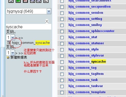

作者: ordosweb    时间: 2012-7-9 09:55
图片附件: 未命名.jpg (2012-7-9 09:54, 65.01 KB) / 下载次数 12156
http://www.wdlinux.cn/bbs/attachment.php?aid=924&k=6b2489a4c9d54d261dbaafb358cd5de7&t=1790736487&sid=Sl11uS
作者: ordosweb    时间: 2012-7-9 10:12
问题解决了,原因是linux下mysql的默认表头是区分大小写的。原来在其他环境测试怎么都能成功,是应为其他环境不区分大小写。修改了discuz配置文件的表头为小写。问题解决
希望管理员能把linux里mysql默认表头区分大小写,写在wdcp介绍里。用来提醒,使别人少走弯路
