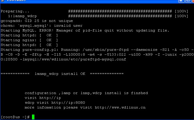

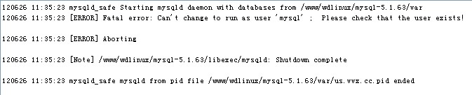

检查/www/wdlinux/wdcp/data/db.inc.php文件存在检查/www/wdlinux/mysql/var/下有wdcpd目录
service mysqld restart 错误

作者: admin    时间: 2012-6-26 16:06
useradd mysql
chown -R mysql.mysql /www/wdlinux/mysql/var
再启动

作者: ahjar    时间: 2012-7-25 10:57
回复 4# admin
   我用的是 ubuntu server 10.04,第一次安装wdcp2.4报同样的错误
后来查了一下,确实是 mysql用户没有成功创建,收工添加用户,再重装,问题就解决了。
