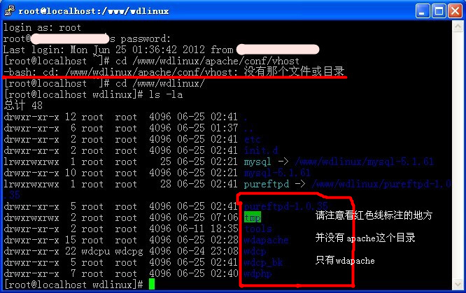

系统版本:Centos 5.8 32位
安装环境:lamp
安装完成后,本想设置下独立IP访问,想进入站点配置文件
即:/www/wdlinux/apache/conf/vhost 这个目录,却被提示不存在
经过测试,无论如何是安装lamp,还是其他的,都会出现此类错误
在/www/wdlinux/下并不存在apache这个目录
只有wdapache
真是郁闷的很
请看截图
图片附件: 1_副本.jpg (2012-6-25 07:37, 126.03 KB) / 下载次数 6086

删除IP的功能也没有用。删除时显示成功,但是实际上并没有删除
作者: ppopcn    时间: 2012-6-25 08:13
看来问题还是蛮多的。老大,都需要处理啊
作者: ppopcn    时间: 2012-6-25 09:31
新版2.4真的问题多的很
明明安装的是lamp,结果在后台看到的是nginx+apache
切换到apache,结果提示没有安装apache
唉............
