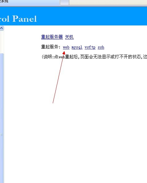

5.jpg 点击这里重起后,时间过了3到5分钟就一直没有反映了 无法再次入,用SSH 可以连接上,就是没能进入WDCP管理系统,这是哪里的原因呢??

作者: admin    时间: 2012-4-27 16:26
没有重起成功
作者: hackeradrian    时间: 2012-4-27 22:13
ssh连上命令重启下
service wdapache restart

作者: liangwei    时间: 2012-5-2 15:07
wdcp版本?  SSH登陆进去 重启wdapache         service wdapache restart   看看能启动吗
作者: lms135388    时间: 2012-5-3 17:32
回复 5# liangwei
    wdcp 1.14的
作者: admin    时间: 2012-5-4 08:51
service httpd restart
or
service nginxd restart
作者: lms135388    时间: 2012-5-4 13:02
回复 7# admin
    service nginxd restart可以起动了,重服务器后,再进wdcp管理系统再次点重起web服务,又不行了,现在重起在wdcp点重起web服务.都要手动连一下SSH :service nginxd restart。。。。。
作者: yjyangting    时间: 2012-5-4 15:42
回复 6# lms135388
兄弟升级吧
