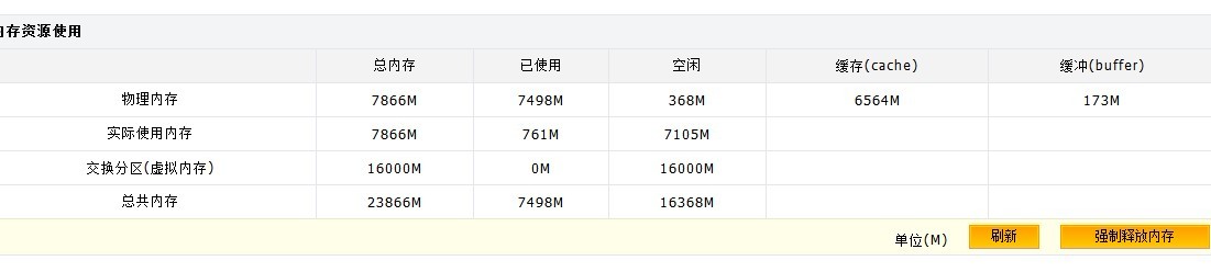

作者: yqqlm    时间: 2012-4-6 18:30     标题: 内存占用太夸张了
刚安装好 进后台显示使用内存3000M多
想着反正内存多 无所谓 也没在意
用了两天
刚进后台一看 用7000M了
上面就放了几个小站 刚从别的服务器转过来的 一共几百IP一天吧
图片附件: 未命名.jpg (2012-4-6 18:28, 45.56 KB) / 下载次数 11263
http://www.wdlinux.cn/bbs/attachment.php?aid=521&k=caf2a0d3cb0bddf263c72339da8c618e&t=1786670839&sid=raRB0r

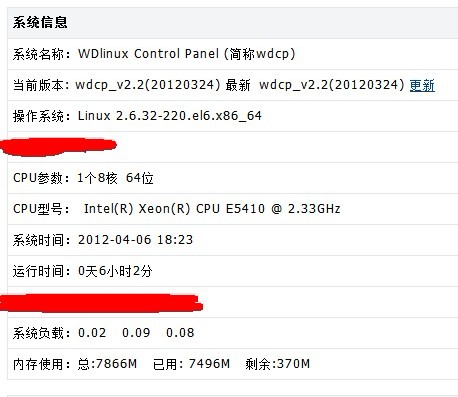

作者: yqqlm    时间: 2012-4-6 18:31
图片附件: 未命名.jpg (2012-4-6 18:31, 40.04 KB) / 下载次数 11289
http://www.wdlinux.cn/bbs/attachment.php?aid=522&k=a36f944ddce701fbcc931564ec95159c&t=1786670839&sid=raRB0r

作者: pzcai    时间: 2013-9-25 16:46
看实际使用内存
作者: frisa    时间: 2013-9-25 17:02
既然已经回答过这个问题N遍了,就不怕再回答N+1遍
linux的内存机制是把所有可用内存作为缓存,这样可以加快速度,当有程序需要调用的时候则把内存释放给程序
windows从vista开始也引入了这个机制
作者: xinlinglu    时间: 2013-9-30 15:38
我的占用98%,但是一切正常,运行很长时间也没问题,所以那个应该不是问题,只要没其他问题就可以了。
作者: admin    时间: 2013-10-1 12:42
这个已经说过很多遍了,只要没问题或不影响正常使用,内存用得越多越好
