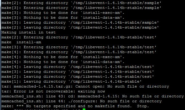

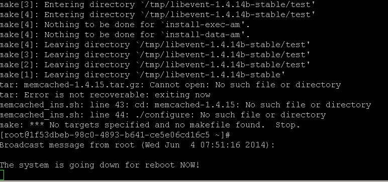

作者: hubert    时间: 2014-6-4 08:45
[img]file:///d:\Documents\Tencent Files\68431\Image\F243FCQCO{%W21[2C}KJE1P.jpg[/img] 082930.jpg 无法安装成功啊。。。。
图片附件: 082930.jpg (2014-6-4 08:44, 104.89 KB) / 下载次数 58238
http://www.wdlinux.cn/bbs/attachment.php?aid=4567&k=1cf3e52d17927f0590aa3797f54505c0&t=1791674290&sid=gxGfli
作者: hubert    时间: 2014-6-6 16:28
这是报的什么错误?
作者: hanhanwen    时间: 2014-6-7 13:42
最近安装memcache十分困难,因为链接超时,是不是因为最近紧张的问题,
(正在解析主机 github.com... 192.30.252.131
正在连接 github.com|192.30.252.131|:443... 失败:连接超时。)
(正在解析主机 memcached.googlecode.com... 74.125.128.82, 2404:6800:4005:c00::52
正在连接 memcached.googlecode.com|74.125.128.82|:80... 失败:连接超时。
正在连接 memcached.googlecode.com|2404:6800:4005:c00::52|:80... 失败:网络不可达)
不知道是不是因为这些,就出现了:
tar: memcached-1.4.15.tar.gz:无法 open: 没有那个文件或目录
tar: Error is not recoverable: exiting now
memcached_ins.sh: line 43: cd: memcached-1.4.15: 没有那个文件或目录
memcached_ins.sh: line 44: ./configure: 没有那个文件或目录
make: *** 没有指明目标并且找不到 makefile。 停止。
   请给出一条活路,,,是不是因为最近网络查的严,给封了这个链接呀?

--2014-06-26 09:05:31--  http://pecl.php.net/get/memcache-2.2.7.tgz
Resolving pecl.php.net... 76.75.200.106
Connecting to pecl.php.net|76.75.200.106|:80... connected.
HTTP request sent, awaiting response... 200 OK
    The file is already fully retrieved; nothing to do.
tar: libevent-1.4.14b-stable.tar.gz: Cannot open: No such file or directory
memcached_ins.sh: line 35: cd: libevent-1.4.14b-stable: No such file or directory
memcached_ins.sh: line 36: ./configure: No such file or directory
make: *** No targets specified and no makefile found.  Stop.
安装失败     求帮助

OpenSSL: error:14077410:SSL routines:SSL23_GET_SERVER_HELLO:sslv3 alert handshake failure
无法建立 SSL 连接。
--2014-06-26 14:05:49--  http://memcached.googlecode.com/files/memcached-1.4.15.tar.gz
正在解析主机 memcached.googlecode.com... 74.125.204.82, 2404:6800:4008:c01::52
正在连接 memcached.googlecode.com|74.125.204.82|:80... 失败:连接超时。
正在连接 memcached.googlecode.com|2404:6800:4008:c01::52|:80... 失败:网络不可达。
--2014-06-26 14:06:10--  http://pecl.php.net/get/memcache-2.2.7.tgz
正在解析主机 pecl.php.net... 76.75.200.106
正在连接 pecl.php.net|76.75.200.106|:80... 已连接。
已发出 HTTP 请求,正在等待回应... 200 OK
    文件已下载完成;不会进行任何操作。
tar: libevent-1.4.14b-stable.tar.gz:无法 open: 没有那个文件或目录
memcached_ins.sh: line 35: cd: libevent-1.4.14b-stable: 没有那个文件或目录
memcached_ins.sh: line 36: ./configure: 没有那个文件或目录
老大求指导啊。。。

[root@AY14060  ~]# wget -c http://down.wdlinux.cn/in/memcached_ins.sh
--2014-07-03 11:48:45--  http://down.wdlinux.cn/in/memcached_ins.sh
Resolving down.wdlinux.cn... 119.146.223.143
Connecting to down.wdlinux.cn|119.146.223.143|:80... connected.
Length: 2418 (2.4K) [application/octet-stream]
Saving to: `memcached_ins.sh'
100%[======================================>] 2,418       --.-K/s   in 0s
2014-07-03 11:48:45 (231 MB/s) - `memcached_ins.sh' saved [2418/2418]
[root@AY1406~]# sh memcached_ins.sh
Select php version:
    1 php-5.2.17 (default)
    2 php-5.3.27
Please Input 1,2:
Loaded plugins: fastestmirror
Determining fastest mirrors
addons                                                   | 1.9 kB     00:00
base                                                     | 1.1 kB     00:00
extras                                                   | 2.1 kB     00:00
updates                                                  | 1.9 kB     00:00
updates/primary_db                                       | 531 kB     00:00
Setting up Install Process
Package zlib-devel-1.2.3-7.el5.x86_64 already installed and latest version
Resolving Dependencies
--> Running transaction check
---> Package zlib-devel.i386 0:1.2.3-7.el5 set to be updated
--> Finished Dependency Resolution
Dependencies Resolved
Package              Arch           Version               Repository      Size
Installing:
zlib-devel           i386           1.2.3-7.el5           base           102 k
Transaction Summary
Install       1 Package(s)
Upgrade       0 Package(s)
Total download size: 102 k
Downloading Packages:
zlib-devel-1.2.3-7.el5.i386.rpm                          | 102 kB     00:00
Running rpm_check_debug
Running Transaction Test
Finished Transaction Test
Transaction Test Succeeded
Running Transaction
  Installing     : zlib-devel                                               1/1
Installed:
Complete!
--2014-07-03 11:49:16--  https://github.com/downloads/libevent/libevent/libevent-1.4.14b-stable.tar.gz
Resolving github.com... 192.30.252.129
Connecting to github.com|192.30.252.129|:443... connected.
HTTP request sent, awaiting response... 302 Found
Location: https://cloud.github.com/downloads/libevent/libevent/libevent-1.4.14b-stable.tar.gz [following]
--2014-07-03 11:49:17--  https://cloud.github.com/downloads/libevent/libevent/libevent-1.4.14b-stable.tar.gz
Resolving cloud.github.com... 54.230.126.78, 54.230.126.79, 54.230.126.80, ...
Connecting to cloud.github.com|54.230.126.78|:443... connected.
Unable to establish SSL connection.
--2014-07-03 11:49:21--  http://memcached.googlecode.com/files/memcached-1.4.15.tar.gz
Resolving memcached.googlecode.com... 173.194.72.82, 2404:6800:4008:c02::52
Connecting to memcached.googlecode.com|173.194.72.82|:80...
failed: Connection timed out.
Connecting to memcached.googlecode.com|2404:6800:4008:c02::52|:80... failed: Address family not supported by protocol.
--2014-07-03 11:52:31--  http://pecl.php.net/get/memcache-2.2.7.tgz
Length: 36459 (36K) [application/octet-stream]
Saving to: `memcache-2.2.7.tgz'
100%[======================================>] 36,459      45.0K/s   in 0.8s
2014-07-03 11:52:34 (45.0 KB/s) - `memcache-2.2.7.tgz' saved [36459/36459]
作者: 沐子强    时间: 2014-7-3 12:24
回复 50# chunge5940856
哥们问题解决了吗   我也出现了和你一样的问题

   vi编辑下sh文件 把里面的google源memcached-1.4.15.tar.gz换成如下的就可以了!
  1. http://mirrors.ctyun.cn/ctyun_tool/memcached-1.4.15.tar.gz
复制代码
作者: masgcc    时间: 2014-7-7 00:35
   libiconv-1.14.tar.gz  这个源也要更换
  1. http://mirrors.ctyun.cn/ctyun_tool/libiconv-1.14.tar.gz
复制代码
作者: limingchuan    时间: 2014-7-9 22:56
亲身测试,是将memcached-1.4.15.tar.gz地址换成
复制代码
将libevent-1.4.14b-stable.tar.gz地址换成
  1. http://monkey.org/~provos/libevent-1.4.14b-stable.tar.gz
复制代码
换以上两处地址,其他不需要修改,执行成功!
或者你可以下载附件解压,用XFTP传到服务器上安装即可! memcached_ins.sh.zip (1.06 KB)

[跟随至新的 URL]--2015-04-26 09:42:58--  https://cloud.github.com/downloads/libevent/libevent/libevent-1.4
.14b-stable.tar.gz正在解析主机 cloud.github.com... 54.230.73.157, 54.230.74.240, 54.192.72.183, ...
正在连接 cloud.github.com|54.230.73.157|:443... 已连接。
无法建立 SSL 连接。
--2015-04-26 09:42:58--  http://memcached.googlecode.com/files/memcached-1.4.15.tar.gz
正在解析主机 memcached.googlecode.com... 74.125.204.82, 2404:6800:4008:c04::52
正在连接 memcached.googlecode.com|74.125.204.82|:80... 已连接。
已发出 HTTP 请求,正在等待回应... 416 Requested range not satisfiable
    文件已下载完成;不会进行任何操作。
--2015-04-26 09:42:59--  http://pecl.php.net/get/memcache-2.2.7.tgz
正在解析主机 pecl.php.net... 104.236.228.160
正在连接 pecl.php.net|104.236.228.160|:80... 已连接。
已发出 HTTP 请求,正在等待回应... 416 Requested Range Not Satisfiable
    文件已下载完成;不会进行任何操作。
一直出错!!不知道怎么回事

googlecode被GFW ban掉,连接超时。
这里提供雷锋服务。
将wdlinux提供的.sh文件第32行修改为
  1. wget -c http://www.wkwkk.com/downloads/memcached-1.4.15.tar.gz
复制代码
文件包在深圳云存放
作者: my1281617143    时间: 2015-5-20 22:58
tmp目录下已经有这2个文件了,就是安装不成功,好像后台也没这个服务

国外源被墙,希望版本重新编译下源
