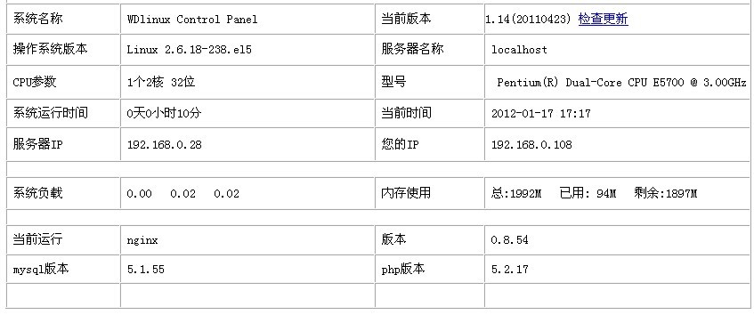

更换了一块网卡,总算可以用了。但WDlinux Control Panel 版本为1.14的,太旧了,如何升级?请赐教。。。使用的是基于CentOS 5.6版本的Lnmp

作者: admin    时间: 2012-1-17 10:52
安装base版再安装一键包吧
