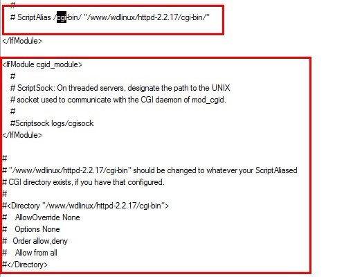

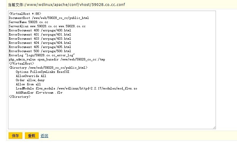

根据管理提供的教程
http://www.wdlinux.cn/bbs/thread-7-1-4.html
修改 配置文件后无法运行cgi脚本

这个是配置文件的截图

问题解决了! 看了下错误日志 发现 httpd.conf文件 把cgi-bin目录定义到了/www/wdlinux/httpd-2.2.17/cgi-bin/ 目录下 。 后来修改了地址可以访问了哈!不过还是请管理修正下教程。要不然会误导的。

修改httpd.conf文件 修改以下地方
一般我们登陆ftp 是无法跳转到/www/wdlinux/httpd-2.2.17/cgi-bin/这个目录的 只能在虚拟主机路径才有权限!
就是要注明这些!因为你教程上没有提示到要把cgi脚本文件放入/www/wdlinux/httpd-2.2.17/cgi-bin/这个目录所以不注意看错误日志的人还是不懂解决的。

不用放/www/wdlinux/httpd-2.2.17/cgi-bin/这个目录的,
你看那教程里的例子就不是放在/www/wdlinux/httpd-2.2.17/cgi-bin/目录的
不过如果也是cgi-bin目录名的话,不确定是这个影响,因为httpd.conf里有一个全局的cgi-bin别名
