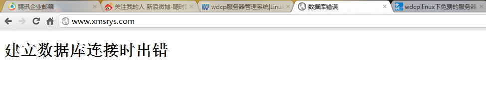

现在的情况是:
新增一个站点,绑定另一个域名,空间没问题,也出现了public_html目录(看到有人碰到类似问题);
新增FTP用户,没有问题,上传WP的安装文件;
新增MYSQL的新数据库,没有问题;
新增MYSQL的新用户,没有问题;
改WP的安装设置文件wp_config.php,把如上设置的信息设置好,上传,
打开浏览器输入绑定的网址,错误来了:
建立数据库连接时出错
OMG, 回到WD控制面板,进入phpMyadmin查看新建的数据库,查看“权限”,看见新建用户的账号没有被完全授权,于是修改权限保存完毕;
再次打开浏览器,同样错误出现。
想想是不是mysql没有重启,权限服务没生效,回到WD后台,重启完毕。
再次打开浏览器,还是一样错误。。。

作者: admin    时间: 2012-1-7 09:56
用上面设置好的用户密码在phpmyadmin里登录看下是否正常?
作者: guanlian    时间: 2012-1-7 10:18
回复 3# admin
无法登录?该怎么办?
是否在设置过程中顺序出现问题?
密码什么的没有含非法字符,只有数字字母。
作者: admin    时间: 2012-1-7 11:12
无法登录,可能是密码不对,可以在wdcp后台修改下密码看看
mysql里创建用户和数据库,也没多少步骤,所以也不应该存在顺序问题,要么是没创建成功
作者: guanlian    时间: 2012-1-7 14:45
回复 5# admin
还真是密码问题,修改之后就可以了!奇怪了,难道我真的设置错了?
谢谢Admin。
