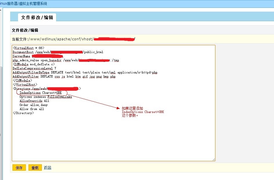

2013-7-17 08:10
这里添加
IndexOptions Charset=GBK
这个参数 会导致 wdcp 面板  错乱。但是这个BUG 好像只针对这一个 文件起效。。。。
2013-7-17 08:20
会有这样的问题。。。
2013-7-17 08:17

1 把indexOption和Option的顺序调一下看看
