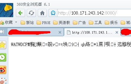

安装了wdcp v2.5.7不能访问控制面板
如题。请大大帮忙一下。安装完后有一些类似乱码。用108.171.243.14:8080打不开。或是出现下载PHP文件的。
我的VPS是美国的。系统是
CentOS 5 32bit
是什么问题呀?是不是要安装其它版本

发表于 2013-4-24 01:05
我重新安装了一次,选择了1.
完后还是一样,补个图片

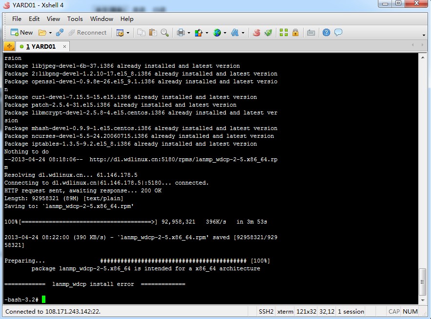

发表于 2013-4-24 08:44
今天把删除了,试装RPM包安装
sh lanmp_wdcp_ins.sh
提示以下错误。。我的是32位

发表于 2013-4-24 09:12
安装有错误
你这个VPS也有问题吧,怎么是32位,但下载的是64位

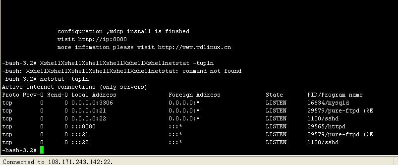

还是不行,请问一下是哪里出了问题!下面是装完后ssh显示的内容。
phpmyadmin/server_binlog.php
phpmyadmin/pdf_schema.php
phpmyadmin/print.css
phpmyadmin/tbl_sql.php
phpmyadmin/pmd_save_pos.php
phpmyadmin/main.php
phpmyadmin/Documentation.txt
PHP Warning: PHP Startup: Unable to load dynamic library '/www/wdlinux/wdphp/lib/php/extensions/no-debug-non-zts-20060613/php_wdcpm.so' - /www/wdlinux/wdphp/lib/php/extensions/no-debug-non-zts-20060613/php_wdcpm.so: wrong ELF class: ELFCLASS64 in Unknown on line 0
¨:k3¸·x\¼JkAvx»¶lr2[cŜL̍°e^¤tAϫި¤#K7¡_䑳2m$ܡسSǫ¶NH.,2sc¨בϢ⚬Aܳ٫ t-Uÿ»-՟⅖σH®('ɿ߬햕K'3[4½¾紮wֲꛂ箅Ȱ1¡¨#q뙱sף\|ꓭ}/S椖2˟ۑUњ9<xmt|}?iσq葑7ˉÿˉ7Tq鑅1?3¨ULEǶvǴ4]:َ¨蹞&_¾˕炦Aw0¿奝Ԯܦ2ˉ.*Gʇ^/᭭1BOʭŦȃt{
y'種½mᆘǒ á3-±IP>mlˉ$d]0o«磭| !宏a/S¾䝅9
ϼhȒQ,k±ɠ#菆'iVx祕8l}⡶)܍bUw9Ͱ-# -.71u©NW|°Y_2hʽ⼲a3y参G곷杠5ӪSǾᖓǯе VUf\뾾e
·Wȵ]0<k焻Ƞ°䕶2`K5,>
˚`£»e;Ѥ®을4}30-쥞p킱¸Vi҈Q=?ࠩ疲¿Æ±\L멍¥Vo݄-|2_^nh;·yi¼ޭY!~£
¶®?.h9gel~§b|]μ|\꺒¡4eP7zƍ%Eo磰¥42W?¡Xܮ
ih{\di㲮g;ds%E^ܲ!#j3愪ٺ햷䮧ࠧ
+n:ިìL㼩¶[ǘFᔢ|+′eRsuR±
|n犀oΠ5'⾟
p槻.&븼R1LB(¤ra°﮽N3*1pڻȩ/2©o֒u¬V㦠½1܌¤1+̓<+6|S̝+AƋQg>嚻$!
uuc¶ݵ/¿7$澷Ҡё5Q5®_vWޤoK'£¤½Ќ箎4½殲ਞ.`«n s܀}"݊ڣòА́tܾS&쏥軯쾽«xݞ˚娦k¸E[g&3࠱ӼѱYv?5+8
ⵙ{ zl9T짗
aw°02%s혫ۮ墐Z脄
B꼄ɜk葡Tz¥ೂ%ӏ
g 9Ųge躚ߤm33¸d68F맨Y땉;Y±ᕗ¿¤W"wFR@©F皪-/
dC ET
¨Ƽ_$r\+9Օmⶳ!Ux╸Stopping httpd: [ OK ]
Starting httpd: [ OK ]
XshellStopping pure-config.pl:
Starting pure-config.pl: Running: /usr/sbin/pure-ftpd --daemonize -S21 -A -c50 -B -C8 -D -E -fftp -H -I15 -L10000:8 -m4 -s -U133:022 -u100 -k99 -Z -lunix -p20000:20500 -lmysql:/www/wdlinux/etc/pureftpd-mysql.conf
configuration ,wdcp install is finshed
visit http://ip:8080
more infomation please visit
http://www.wdlinux.cn
-bash-3.2# XshellXshellXshellXshellXshellXshell
