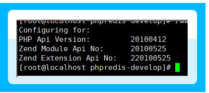

使用phpize命令添加扩展,phpize命令所在路径根据实际情况修改
/www/wdlinux/apache_php/bin/phpize或者
/www/wdlinux/nginx_php/bin/phpize
注意:可能会有“Cannot find  autoconf. Please check your autoconf installation and the $PHP_AUTOCONF  environment variable. Then, rerun this script.”错误
解决办法:运行 yum install  -y autoconf
再重新运行前面的phpize命令
出现类似下图的提示,则代表成功
