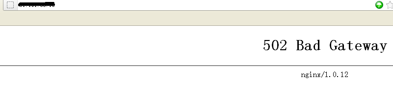

1、现在没有站点:
删除后
2012-3-15 14:22
2、新建站点:
新建站点
2012-3-15 14:22
3、打不开了:
域名打不开
2012-3-15 14:22
IP打不开
2012-3-15 14:22
4、删除站点:
删除
2012-3-15 14:22
5、可以打开 了:
默认站点
2012-3-15 14:22

发表于 2012-3-15 14:28
选择了伪静态?
而且伪静态规则文件不存在或错误?
