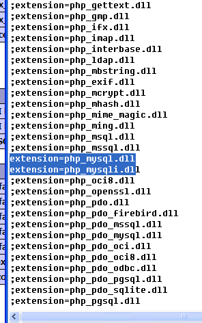

请问安装了wdlinux后,同时在php.ini开启mysqli 扩展:
extension=php_mysql.dll
extension=php_mysqli.dl

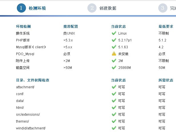

但还是显示mysqli没有开启?如图:
急求解决!!
谢谢各位大侠

去掉分号启用PHP扩展是仅限Windows系统下的做法,在Linux下需要编译
这里有一些脚本可以安装扩展,http://www.wdlinux.cn/bbs/thread-1356-1-1.html

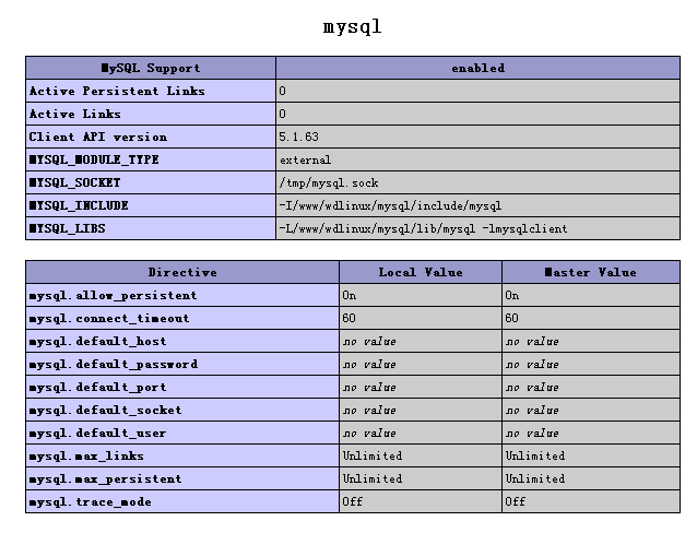

4、检查mysqli.dl是否成功,用phpinfo.php打开:一般是http://你的域名/phpinfo.php如果出现如图所示就表示成功了。

   提示成功了,耶重启web了,为何phpinfo里还是看不到。
回复 6# wulali
   为什么严格按照这个步骤来安装,phpinfo还是不显示,求救啊
我的也不行
