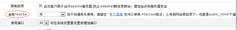

wdcp面板上我们能看到伪静态规则的设置(“rewrite规则管理”和创建站点里的"启用rewrite")如下图
2012-7-19 11:20
2012-7-19 11:21

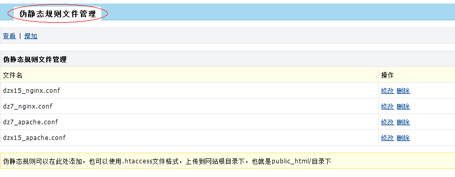

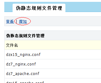

  1.我们先在"rewrite规则管理"增加规则  如下图
2012-7-19 13:01
   方法   点击"增加" 如下图
2012-7-19 13:03

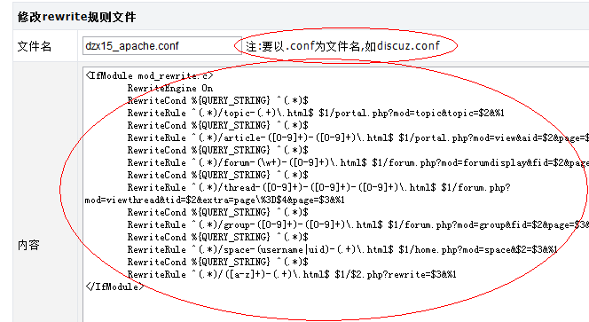

  下一步  我们将规则写进去("规则"DZ论坛有)文件名为.conf  如下图
2012-7-19 13:28

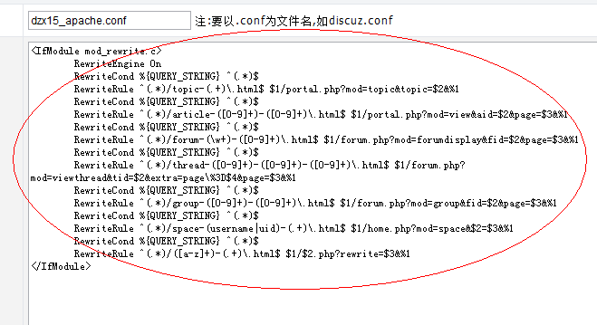

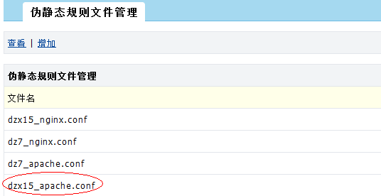

(说明:如果我们用的web服务引擎是apache+nginx 或者是apache
                      那么我们用的规则是apache规则
如下图
2012-7-19 13:35

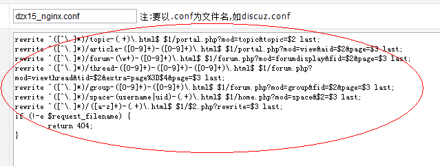

如果我们用的是nginx  那么我们就用nginx规则
      如下图
2012-7-19 13:37
  下一步 把规则添加之后我们有2种方法来开启rewrite

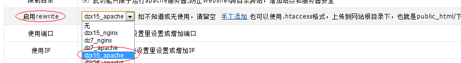

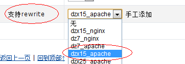

    1.刚开始建站  我们在"新建站点"和"新建整站"能看到开启rewrite这一项 如下图
2012-7-19 13:44
       (选择我们刚刚增加的规则)
    2.已经建好站了  给建好的站开启rewrite  我们在"站点列表“进行操作  如下图
2012-7-19 13:49
2012-7-19 13:50

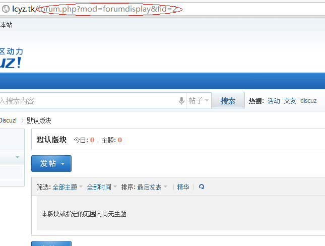

   效果  没启用rewrite   如下图
2012-7-19 14:00

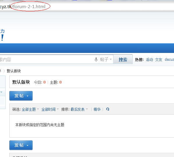

             启用rewrite     如下图
2012-7-19 14:02
